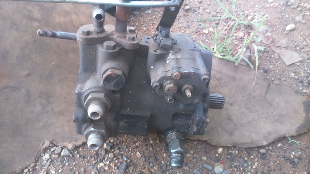

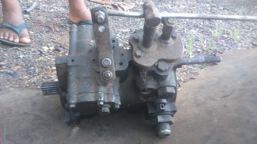

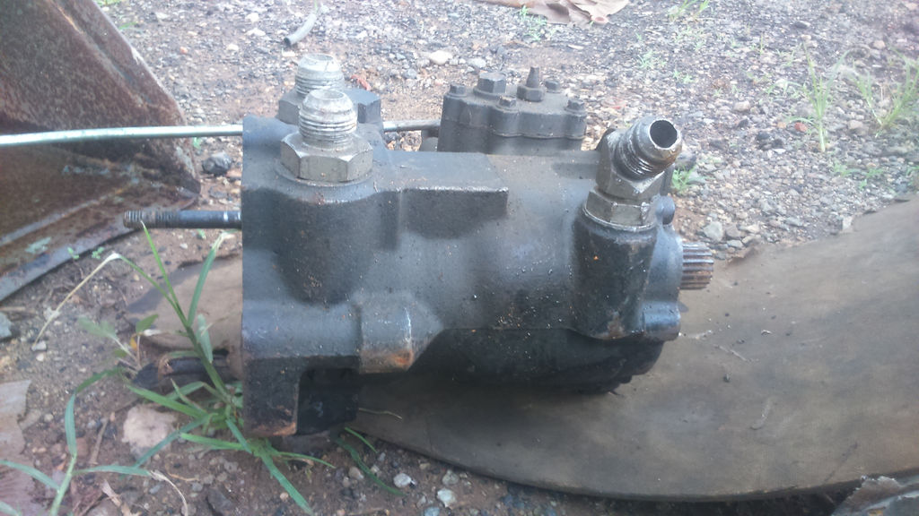

Adquiri uma sucata de Bobcat e tem uma peça que não sei o que faz e nem o nome.
Alguém que tenha conhecimento mínimo pode me ajudar a informar detalhes desta peça?
Obs.: Se possível quanto mais detalhes como marca,modelo, caso vocês saibam irá me ajudar ainda mais...

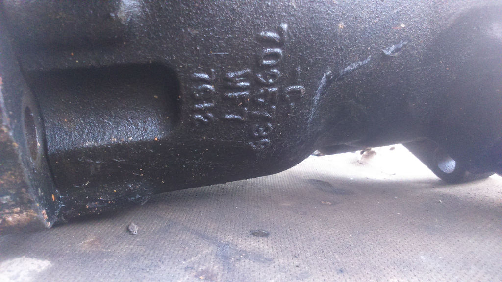

Seria muito importante a foto de alguma plaqueta com mais informações...
Apenas com base nas fotos e nas informações estampadas na carcaça, consegui chegar a conclusão de se trata de uma bomba hidráulica realmente de minicarregadeira, mas não de minicarregadeira Bobcat, mas sim, das minicarregadeiras Skidsteer da marca Case.
Neste site aqui, existem as seguintes informações:
  • Pode substituir as bombas originais das minicarregadeiras Case 420 (s/n N7M466710-later), Case 430 (s/n N7M479683-later), Case 435 (s/n N7M425032-later), Case 445 (s/n N7M454787-later)
  • Pode substituir as bombas Case 87643161 e Case 87643160 (fabricadas pela Sauer Danfoss, será?);
Supondo que seja uma bomba, imagino que não seja do hidráulico que aciona braço e caçamba da minicarregadeira... mas da bomba hidrostática que aciona as rodas...

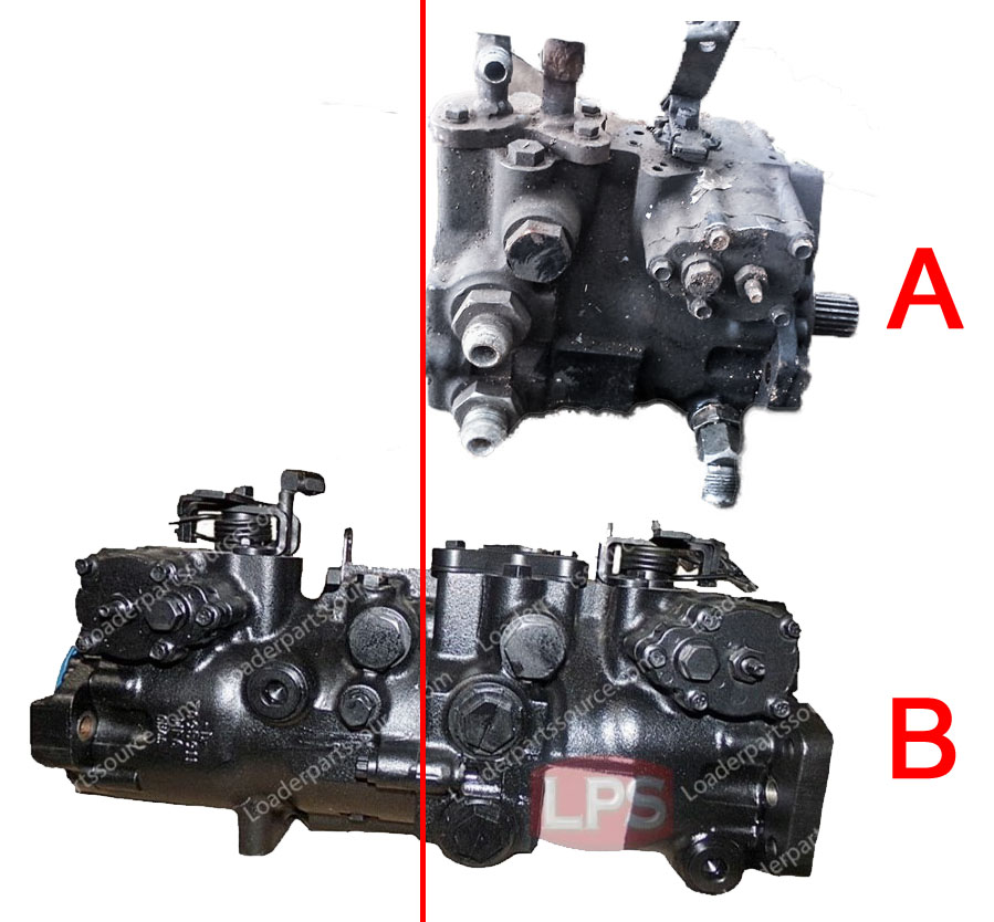

Pela foto a seguir, que peguei neste site aqui, veja que a sua é apenas uma parte da bomba completa.
A sua é a A logo acima e a completa é a B logo abaixo.
Preço da bomba completa Case OEM 87643160. que substitui os números originais 7095911, 7095739, nos EUA é US$2,359.00.
Espero ter ajudado.
