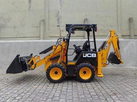

Amigo, você precisa mesmo comprar uma mini-retroescavadeira?
Pergunto pois o mercado é muito complicado para este tipo de máquina... além de que só existe um único modelo (até onde eu conheço) de mini-retroescavadeira, que seria a JCB 1CX: Imagino que a manutenção seja cara pois é um equipamento que não são todos os mecânicos que conhecem, assim como as peças não devem ser fáceis de encontrar... se tiver que recorrer somente à concessionária JCB, tá lascado...
Agora se está querendo comprar uma máquina compacta qualquer, seja mini-retroescavadeira, mini-escavadeira ou mini-carregadeira... vai depender dos seus planos.
Se for só alugar, a procura maior é nesta ordem (aqui em São Paulo - capital):
1° minicarregadeiras;
2° miniescavadeiras;
3° miniretroescavadeiras (mas bem, mas bem longe mesmo do segundo lugar).
As miniescavadeiras, dependendo do tamanho, não carregam caminhão, então, dependendo do modelo que escolher, vai precisar de minicarregadeira para carregar um caminhão se necessário.
As miniretroescavadeiras geralmente não carregam a maior parte dos caminhões, pois é muito baixo seu alcance.
