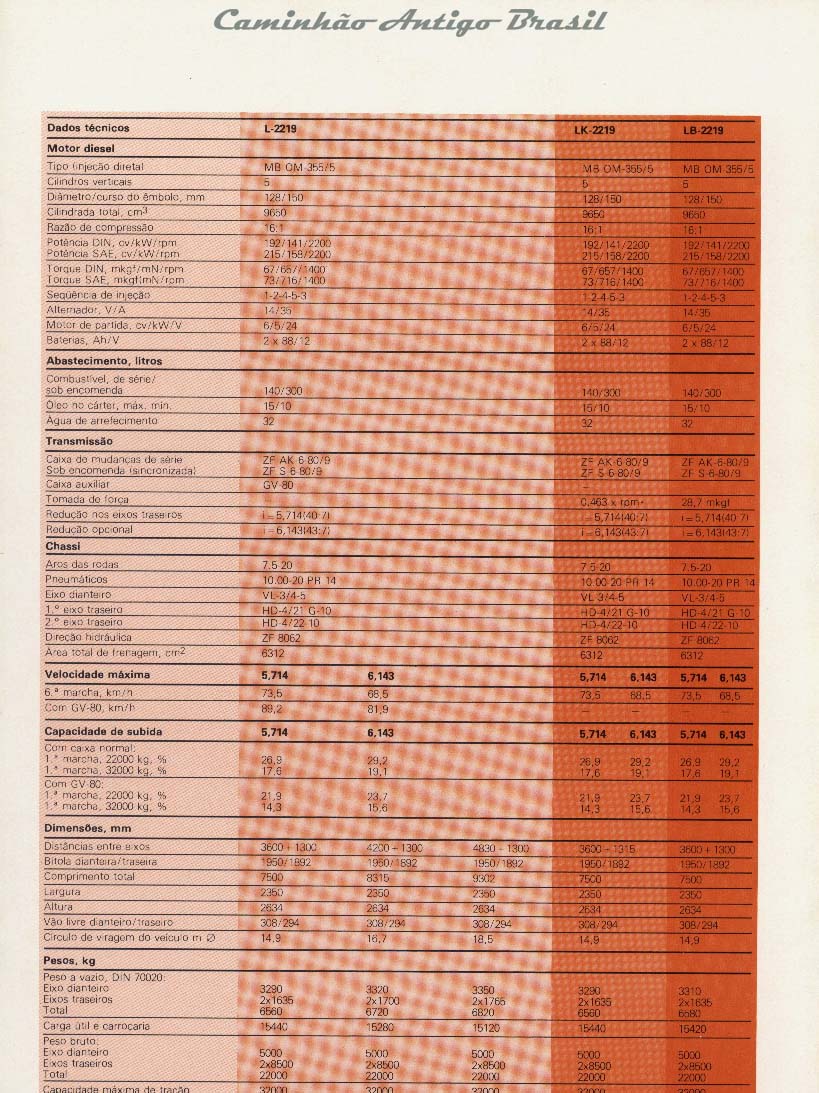

  • Motor 6 cilindros, turbo, aprox. 160~170 HP
  • Câmbio 6 marchas sincronizado

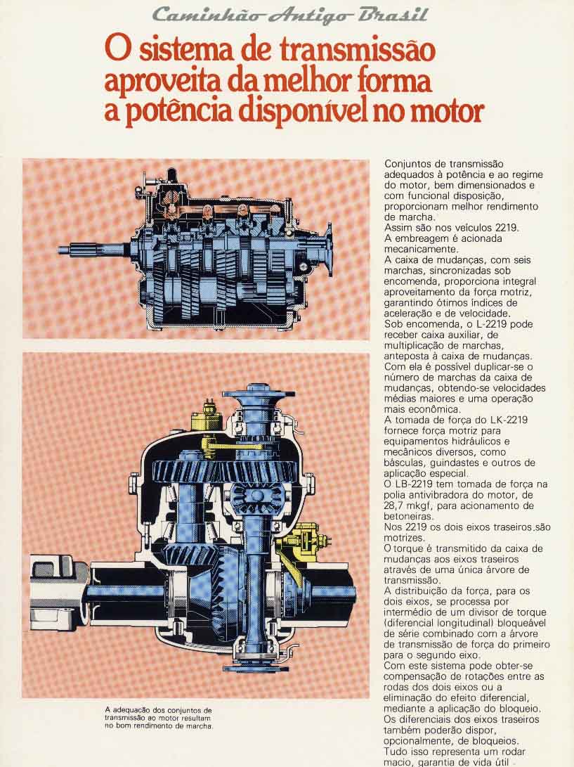

  • Caixa de redução Simples/Reduzido, acionada a ar, com um único cardã para os dois diferenciais, tracionando por padrão o traseiro e ligando o dianteiro no botão localizado no painel, acionamento eletropneumático (idêntico aos caminhões atuais).
2219 (último, 1986) vs 2220 (primeiro, 1987)

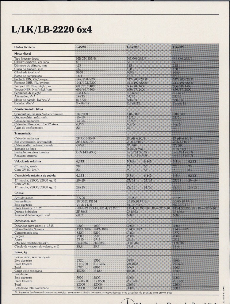

  • Motor 5 cilindros, aspirado, aprox. 192~205 HP
  • Câmbio 6 marchas ZF "seco" (opcional de 6 marchas sincronizado, mas que quebrava adoidado)
  • Um único cardã para os dois diferenciais, tracionando por padrão o traseiro e ligando o dianteiro no botão localizado no painel, acionamento eletropneumático (idêntico aos caminhões atuais).

Vou ver se consigo encontrar e anexar algumas imagens de folhetos técnicos do 2219 e 2220 que tenho por aqui...
