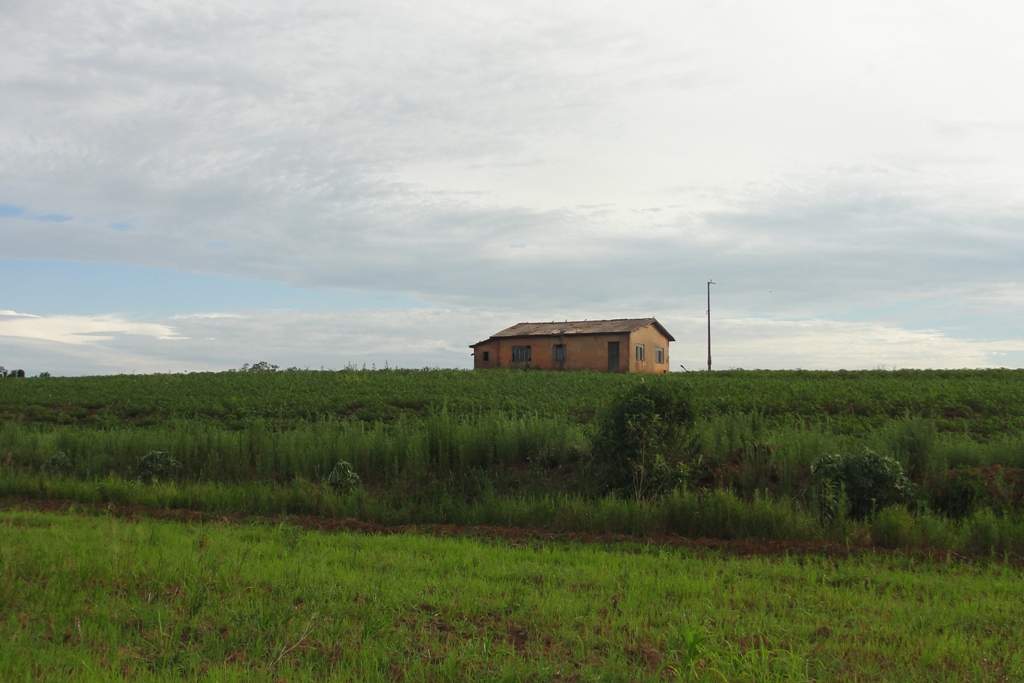

Bom dia pessoal, me registrei a poucos dias, a fim de compartilhar uma ideia e obter informações com quem já entende.
Tenho uma propriedade de 5 alqueires no Oeste do Paraná, tenho um projeto em andamento para escavar 60.000m², aproximadamente 90.000m³ de terra. Serão 15 tanques com aproximadamente 4.200m². O orçamento para esta escavação aqui na região está em torno de R$245.000,00 pra me entregar toda a escavação pronta.
Minha dúvida é: seria viável investir numa máquina seminova (08-10) até uns R$200.000,00 para eu mesmo executar esta obra? O ideal seria uma escavadeira hidráulica? Detalhe, nunca operei uma máquina pesada. Tenho 5 meses para executar a obra, não tenho muita pressa, pois o serviço será para mim e em minha propriedade.
Segue foto do local para ter ideia do terreno, é muito plano, pouco desnível, terra mista argilosa/vermelha.
Obrigado pelo espaço!
Abraços.
Abraços.
