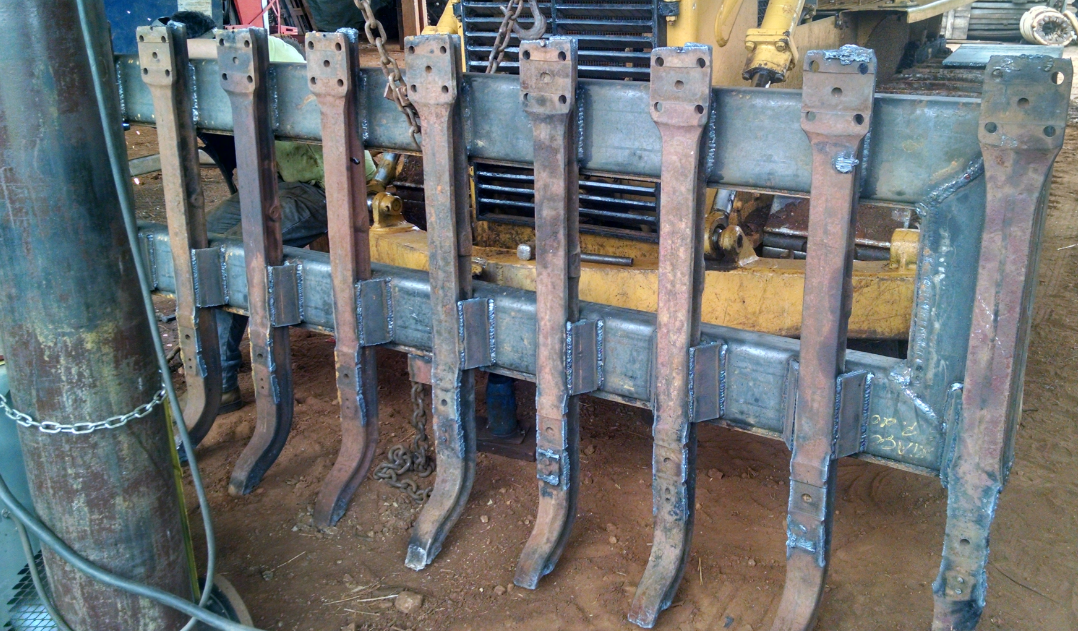

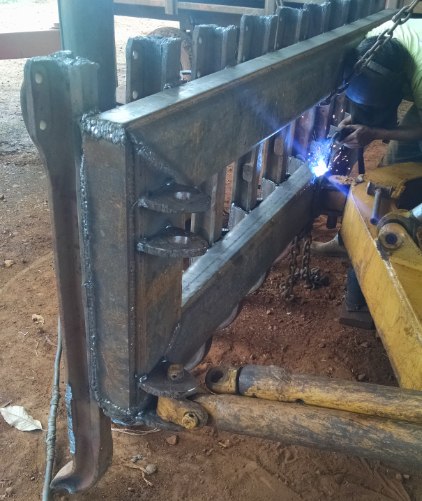

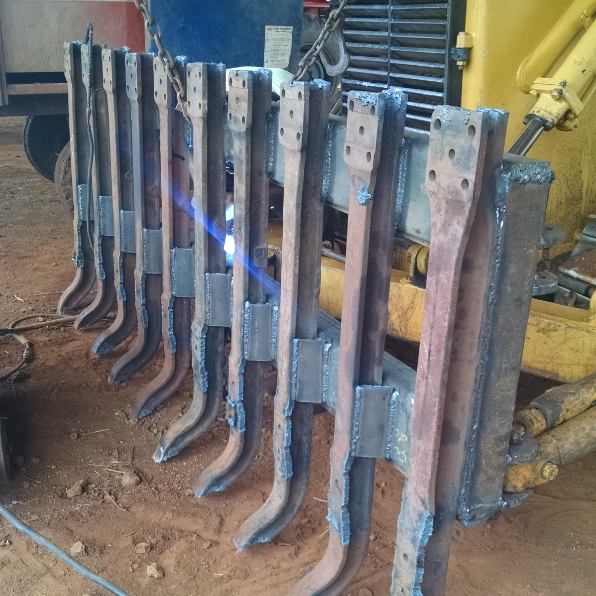

E aí pessoal!?
Fizemos um enleirador para meu D-50 com 10 eixos dianteiros do caminhão Mercedes 1113. Cada eixo pesa aproximadamente 75kg, paguei R$180,00 em cada um.
O ''chassi'' do enlelirador, foi feito com 2 vigas U 100 x 200mm soldadas uma por dentro da outra. Solda mig com arame tubular.
Seguem as fotos.
