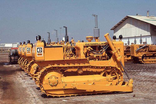

Caterpillar D4D
Imagem

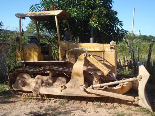

Fiatallis AD7B
Imagem

  • Caterpillar D4D
    - Prós: Melhor mercado ou preço de revenda; Grande variedade de peças tanto originais quanto paralelas; Força e durabilidade; Versão com Torque é bem melhor que a versão com Embreagem.
    - Contras: Consumo relativamente elevado se comparado ao Fiatallis AD7B com motor MWM.
  • Fiatallis AD7B
    - Prós: Versão com motor MWM é de fácil manutenção e extremamente econômico quanto ao consumo de combustível; Versão com motor Fiat é potente e durável; Ambas as versões (Fiat ou MWM) possuem peças no mercado, inclusive direto com o fabricante.
    - Contras: Alguns proprietários reclamam do sistema de embreagem.
