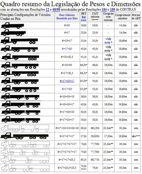

Vejo muita gente com dúvida sobre os limites de peso dos caminhões e como é feita a classificação, então resolvi compartilhar essas informações com vocês.
Segue a seguir imagens com tabelas mostrando o Peso Bruto Total (PBT) e/ou Peso Bruto Total Combinado. Para quem não sabe o que significa o termo, pense que o PBT é o peso do veículo vazio, sem carga, também chamado de tara, somado ao peso da carga.
Peso Bruto Total e por Eixo de Caminhões
Pesos e Dimensões de Caminhões
Bitrem vs Rodotrem
Bitrem vs Rodotrem
* Clique nas imagens para ampliar.
Deve-se confirmar junto aos órgãos competentes (Detran/Contran) o PBT e/ou CMT de cada veículo de acordo com as especificações do fabricante.
Lembrando que o PBT (Peso Bruto Total) não é igual a CMT (Capacidade Máxima de Tração) que seria a capacidade de um caminhão "puxar" um determinado peso total.
