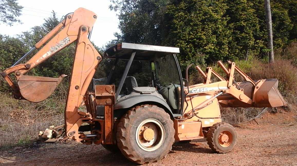

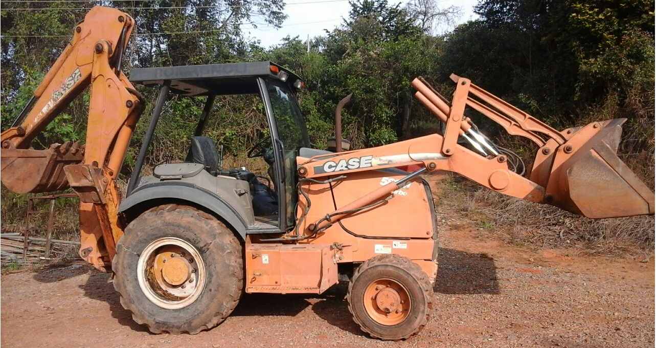

Prezado Leandro,Leandro escreveu:Então amigo, já vi colocarem 2 alavancas até em Case 580H das antigas... dizem que é muito bom para o operador, facilita bastante o trabalho.
Porém, não tenho ideia de valores e não sei dizer se vale a pena o investimento necessário...
Quando puder, coloca fotos da garota aí... Case 580M 4x4 é o bicho, parabéns!
Obrigado pelos votos.
Segue foto da máquina.
Mais uma vez muitíssimo agradecido pela ajuda.
Paulo Y. Fujihara

- Mensagens: 340
Re: Retroescavadeira Fiatallis 80.3
Mas a bitela é bonita, heim? Imponente pra caramba... parabéns pela compra, espero que seja muito rentável e só te dê alegrias.
Bela máquina mesmo!
Bela máquina mesmo!
