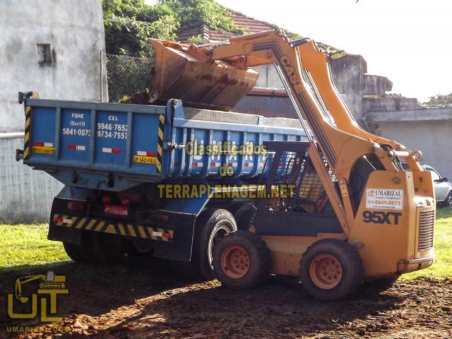

Usada, você vai encontrar a Case 95XT a preços bem interessantes... ela pesa 4100kg e levanta pelo manual, exatos 1.360kg... mas por experiência própria, posso dizer que ela suporta mais do que isso... acho que pega de 1500 a 2000 fácil, talvez 2000 com uso de contrapeso.
A Case 95XT tem engate rápido para colocar e tirar a caçamba e o garfo paleteiro para carregar e descarregar pallets... além de saída auxiliar do hidráulico para ligar outros tipos de implementos.
Veja em nossos classificados a minicarregadeira Case 95XT ano 2002 à venda: http://www.terraplenagem.net/classifica ... se-95xt-i7

Então, a maior capacidade de carga entre as minicarregadeiras é da Case 95XT com 3.000 lb ou 1.360 Kg...VITOR3553 escreveu: ↑18 de Setembro de 2018 às 07:39Leandro, primeiramente obrigado pela ajuda. Fiz essa pergunta, pois vi no vídeo do link https://youtu.be/Qqa5JS_uvp8 uma Bobcat S-650 fazendo esse tipo de operação e me parece que o palet que esta sendo retirado (se for de cimento) pesa 2000kg.
Esta Bobcat S650 suporta até 2.687 lb ou 1.220 Kg, segundo o fabricante.
Particularmente, como te disse, já testei bem mais peso na Case 95XT (com pallet de bloquetes de concreto)... e sei que ela suporta os 2.000 Kg ou muito próximo disso, arriscando-me a dizer até sem a necessidade de contra-peso.
Mas... deve-se levar em consideração sempre o que informa o fabricante... por questões de segurança e durabilidade do equipamento a longo prazo.
