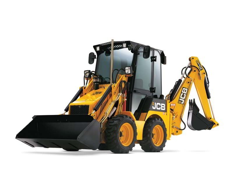

Boa tarde a todos, estou fazendo planos para aquisição de uma JCB 1CX, tenho uma startup de prestação de serviços em montagem de rede sanitária em serie em casas populares, porém tenho pouca experiência no quesito maquinas desse tipo, essa é uma boa opção ou uma mini escavadeira seria melhor?
RE: Informações sobre a JCB 1CX
Amigo, a mini-retroescavadeira JCB 1CX é a máquina mais versátil entre as máquinas compactas.
O grande problema é exatamente seu grande trunfo: O tamanho reduzido!
Mas, vai depender da sua atividade. Se for trabalhar em espaços confinados e precisará tanto fazer valetas quanto carregar materiais de um lado para o outro dentro da obra, é uma ótima pedida.
Agora se for fazer apenas valetas, uma miniescavadeira Bobcat 325 ou similar (peso operacional e potência equivalentes) te atenderia perfeitamente com a vantagem de ter o giro de 360° que a Miniretroescavadeira, assim como qualquer retroescavadeira, não tem, ficando limitada aos 180°.
Além disso, até onde sei, a JCB 1CX não carrega caminhões basculantes convencionais (4x2, 6x2 ou 6x4) ou se carregar em caso de utilizarem caçamba muito baixa e sem tábua, ainda assim terá muita dificuldade em realizar uma carga bem distribuída devido ao braço de carregadeira muito curto. Se for efetuar este tipo de trabalho, esqueça da JCB 1CX. A não ser, é claro, que você trabalhe com VUCs (Cargo 815, VW 8-140, MB 915) com caçamba de 2m³.
E também terá que ver como é a disponibilidade de peças e seus preços. TODAS as minicarregadeira, miniescavadeiras e miniretroescavadeiras (equipamentos compactos em geral) são importados, com isso, a disponibilidade de peças em território nacional não é das melhores (variando de marca para marca, é claro) e os preços são muito, mas muito mais caros do que as peças nacionais, de uma escavadeira de 20 toneladas como a Caterpillar 320D ou Komatsu PC-200, por exemplo.
Espero ter ajudado.
