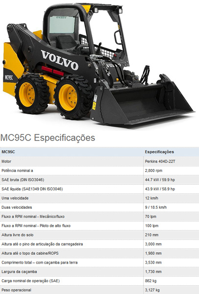

Boa noite,
Alguem conhece a minicarregadeira da Volvo MC95C ?
sabem me dizer se e uma boa maquina ?
obrigado

Nunca trabalhei com equipamentos Volvo, mas ouço falarem muito bem quanto à durabilidade e confiabilidade dos equipamentos, tanto para máquinas pesadas quanto para caminhões e veículos de passeio, Volvo é sinônomio de qualidade em todos os segmentos onde atua.
Uma coisa que não me agrada muito é a existência de um único braço. Sei que os engenheiros devem ter feito cálculos e mais cálculos mas nada me tira da cabeça a hipótese de ter uma durabilidade reduzida dos embuchamentos e pinos de articulação, tanto do braço quanto da caçamba.
Além disso, ainda relacionado à existência de braço único, fico pensando qual a resistência do conjunto quanto à torção no ato de escavação ou carregamento da caçamba quando da necessidade de trabalhos onde se força o canto da caçamba.
De resto, se não me engano, o motor é muito similar ao usado nas Caterpillar (Perkins) e por isso, talvez o consumo seja similar.
Agora se estiver pensando em alugá-la por diária ou mensal, prepare-se para uma concorrência muito acirrada com as Bobcats S130 e S150 com preços muito mais baixos do que você conseguirá trabalhar com a Volvo MC95C, embora o desempenho da MC95C seja similar ou superior às Bobcat S175/S185 por exemplo, mas na hora de alugar o cliente raramente quer saber disso.
Falo por experiência, pois meu pai tem uma Case 95XT (85HP / 4,1 ton) com desempenho equivalente às Bobcats S300 das antigas ou S770 das novas, porém, nunca consegue ganhar concorrência quando tem S130 e S150 na parada. Raramente consegue trabalhar com ela se baixar o preço 30 a 40% abaixo do que realmente vale por hora ou diária equiparando o valor às Bobcats S185, sendo a 95XT muito superior à elas e com despesa de manutenção muito maior.
Por isso, analise o mercado, veja que tipo de equipamento conseguirá alugar mais facilmente e invista nele. Não adianta escolher a melhor máquina, a mais produvida, a não ser que use-a única e exclusivamente para trabalhos por empreita. Caso contrário, se sua intenção for locação por hora ou mensal, procure uma máquina menor e mais barata para o cliente.
Algo que você tem que verificar é o preço das peças de reposição e facilidade de encontrá-las na sua região de atuação.
