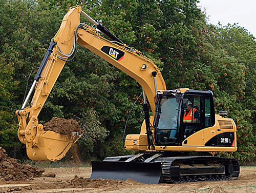

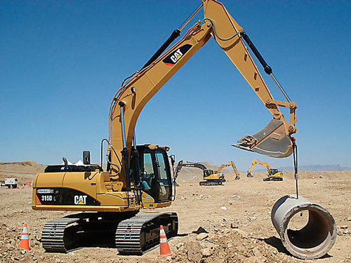

Ao que me parece, pelas primeiras impressões passadas pelas fotos, uma diferença básica entre a CAT 312 e a 315 é que a primeira ainda herda componentes das minis e que dependendo do uso são muito úteis, como a lâmina para empurrar material e o engate rápido hidráulico na caçamba, para trocar facilmente para outros implementos, como caçamba garra, peneira, trituradora ou rompedor. Mas, essa foi a impressão que tive pelas fotos, o ideal seria consultar o revendedor Caterpillar de sua região e/ou verificar o equipamento usado que tem intenção de comprar.

[align=center]Caterpillar 312D L
Clique na imagem para ampliar.[/align]
[/td][td=3]
[align=center]Caterpillar 315D L

[td=1]Peso[/td][td=2]
[align=center]12.920 a 13.950 Kg[/align]
[/td][td=3]
[align=center]17.280 Kg[/align]
