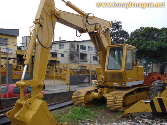

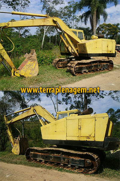

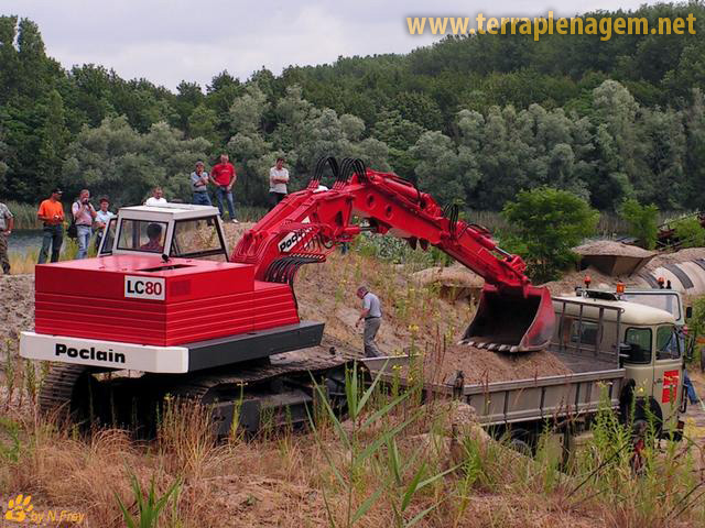

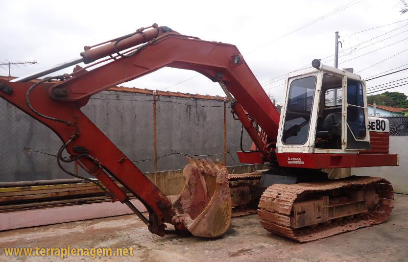

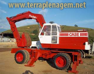

Fotos dos equipamentos citados (clique para ver):
