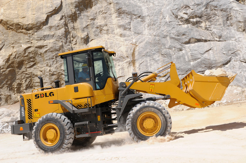

Sobre a Pá-carregadeira SDLG 936 (ano 2009), alguém tem informações (ruins ou boas) sobre essa maquina? O motor é MWM?

Vamos lá... sobre a SDLG, até onde sei, é uma marca chinesa da fábrica Shandong Lingong Construction Machinery Co.,Ltd., desde 2006 controlada pelo grupo Volvo Construction Equipment... o que não quer dizer necessariamente que tenha a mesma qualidade e eficiência dos produtos Volvo (até porque pela diferença de preço não dá para exigir isso, não é mesmo?), mantendo uma linha de produtos com pouca tecnologia de eletrônica embarcada, de baixo custo de aquisição e operacional.
Apenas as escavadeiras entre 15 e 25 toneladas são produzidas na fábrica de Pederneiras - SP, no Brasil, com acesso a financiamento via FINAME... os demais equipamentos (por hora) são todos importados e fabricados na China, na fábrica de Shandong.
Sobre o modelo SDLG 936 em especial (L938), é uma pá-carregadeira de 11.340 kg de peso operacional com capacidade de 1,8m³ ou 3ton na caçamba, equipado com motor chinês Weichai WP6G125E333 de 6,75 litros em 6 cilindros que rendem ao equipamento 127 HP de potência bruta a 2000RPM. A carregadeira possui apenas 2 velocidades à frente e 1 à ré, powershift.
No entanto, parece que um modelo LG938 (mais antigo que o atual?) usa motor Weichai Deutz TD226B turbo alimentado, com pequenas diferenças em relação ao motor citado anteriormente, também Weichai.
