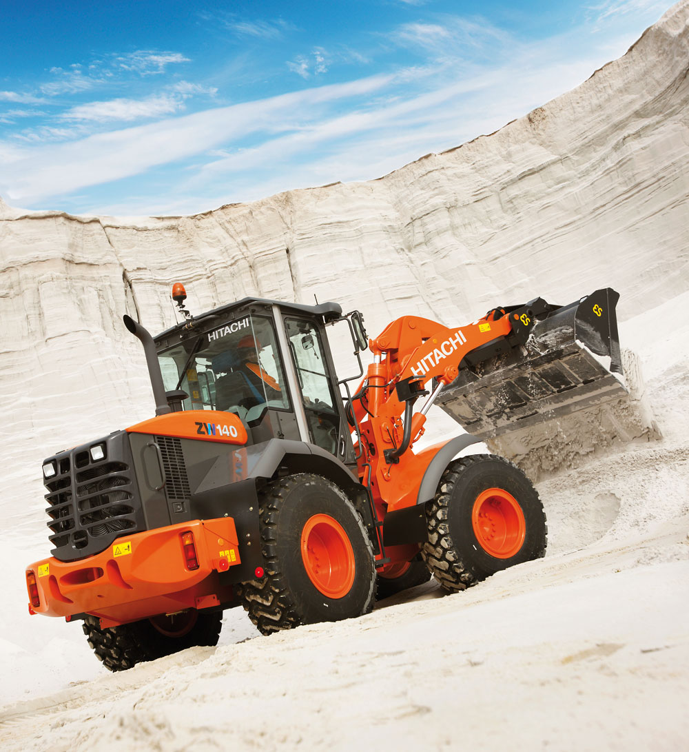

- Hitachi ZW 140 (129HP / 10,54T) - R$ 300.000,00 (sugerido por você)

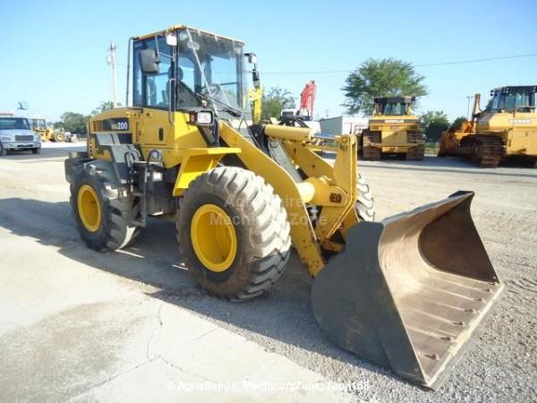

- Komatsu WA200-5 (127HP / 10,3T) - R$ 340.000,00

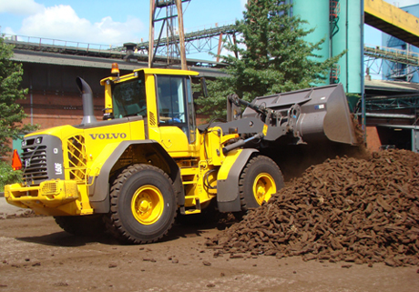

- Volvo L60F (140HP / 10,7~12,3T) - R$ 390.000,00

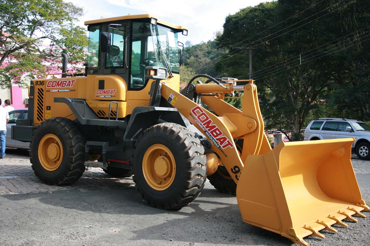

- Combat 936 (125HP / 10,5T) - R$ 245.000,00

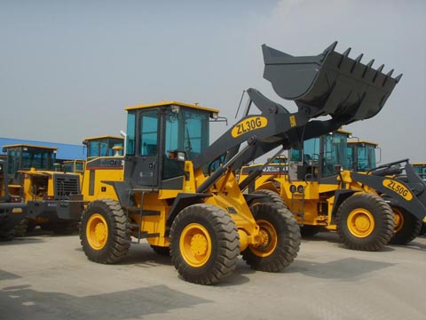

- XCMG ZL30G (125HP / 10T) - R$ 220.000,00

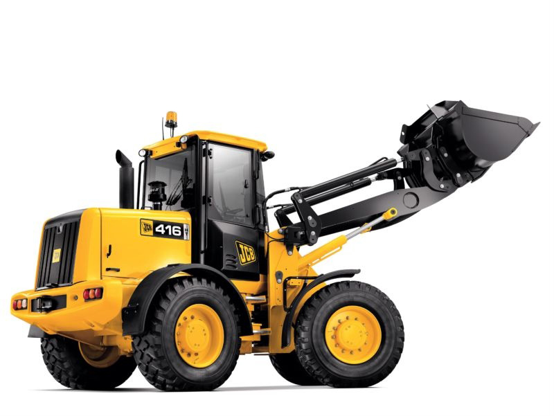

- JCB 416HT (130HP / 10,3T) - R$ 305.000,00
