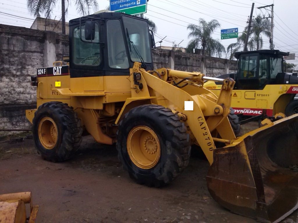

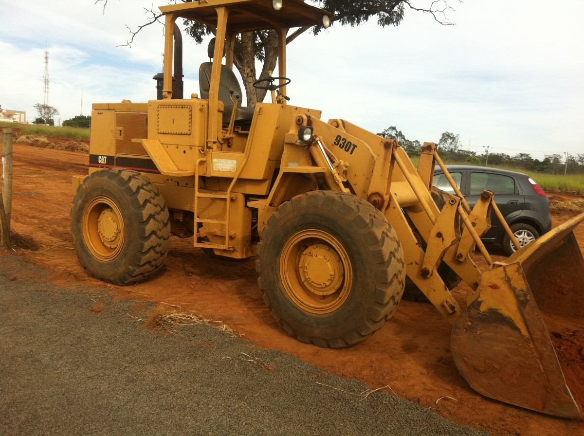

Se não tiver problemas em pegar um equipamento usado, desde que em bom estado, recomendo uma Caterpillar 930R ou 930T que substituirá a W20E facilmente com bem menos manutenção. Claro, são modelos antigos, pagará barato e a manutenção também será barata, não têm nada de eletrônica embarcada.
Se quiser algo mais novo, porém, ainda usado, recomendo uma 924F , mais nova que a Caterpillar 930.
